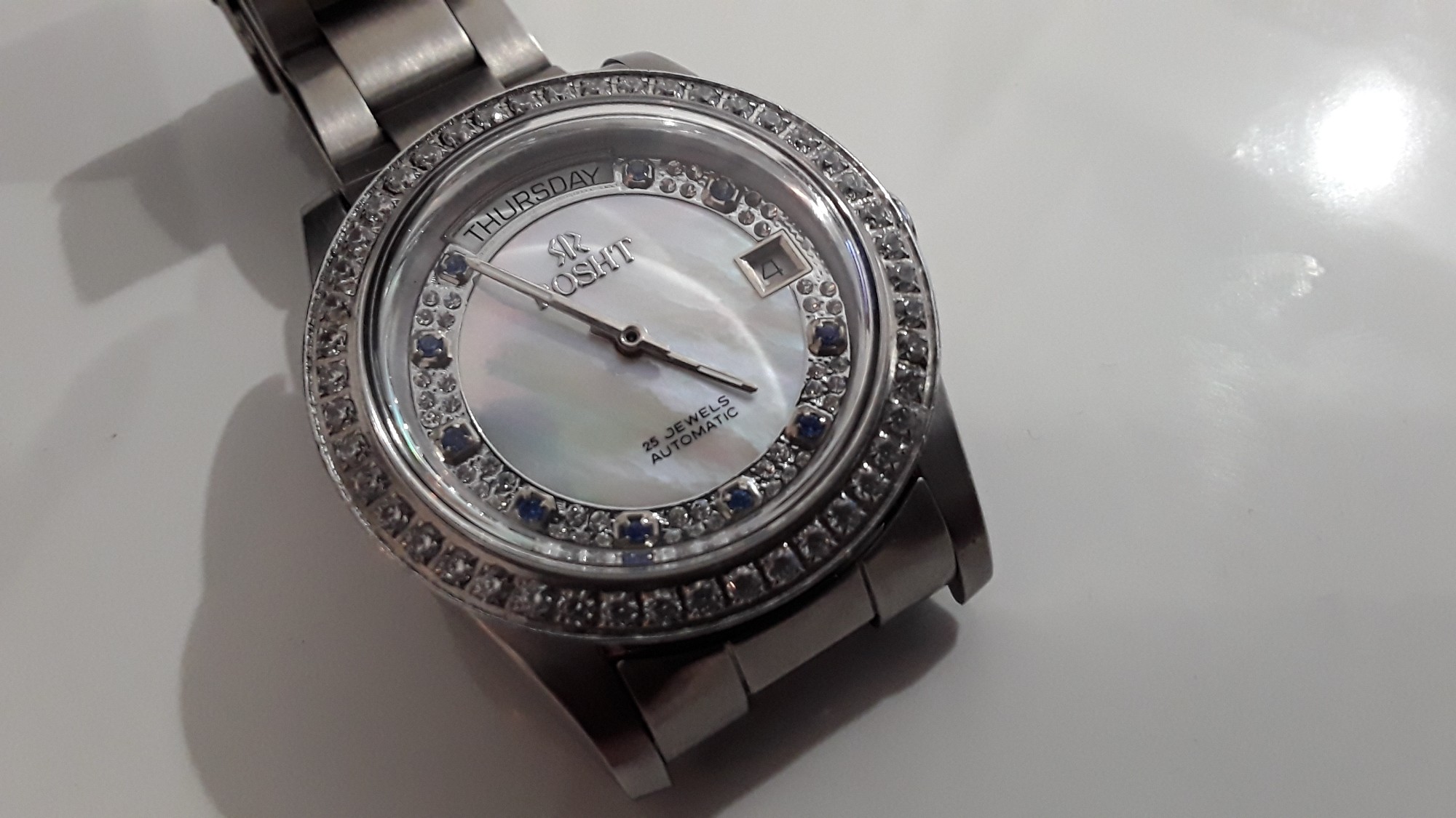

J'ai passé une bonne partie de mon aprem sur une montre de Mme PAPY, style Super Séville avec des cailloux tout le tour :mrgreen:
Tige cassée, c'est du 2428 ou 2824/2 (j'ai commander les 2 car refermé avant verif :?)
Je n'arrive pas à trouver d'info sur la marque, ROSHT en l'occurrence.
Si vous avez des pistes, je suis preneur ;)
Merci

Publié : 30 oct. 2023, 21:58
Il va falloir mettre la tige à longueur et la coller à la verte.
Attention il y a différentes tailles de diametres de tiges pour le filetage.
Si t'as besoin d'aide sur la partie theoricotechnique, j peux faire une teleconsultation 😂
Même si je sais que tu sais ! T'es un horloger qui veut pas se dénoncer 😂😂😂
Re: Un peu de technique🤔
Publié : 30 oct. 2023, 22:47
nico37 a écrit : ↑30 oct. 2023, 21:58 Il va falloir mettre la tige à longueur et la coller à la verte.
Si seulement :beaming-face-with-smiling-eyes:
Je les ai commander par 2, on est jamais trop prudent :rolling-on-the-floor-laughing:

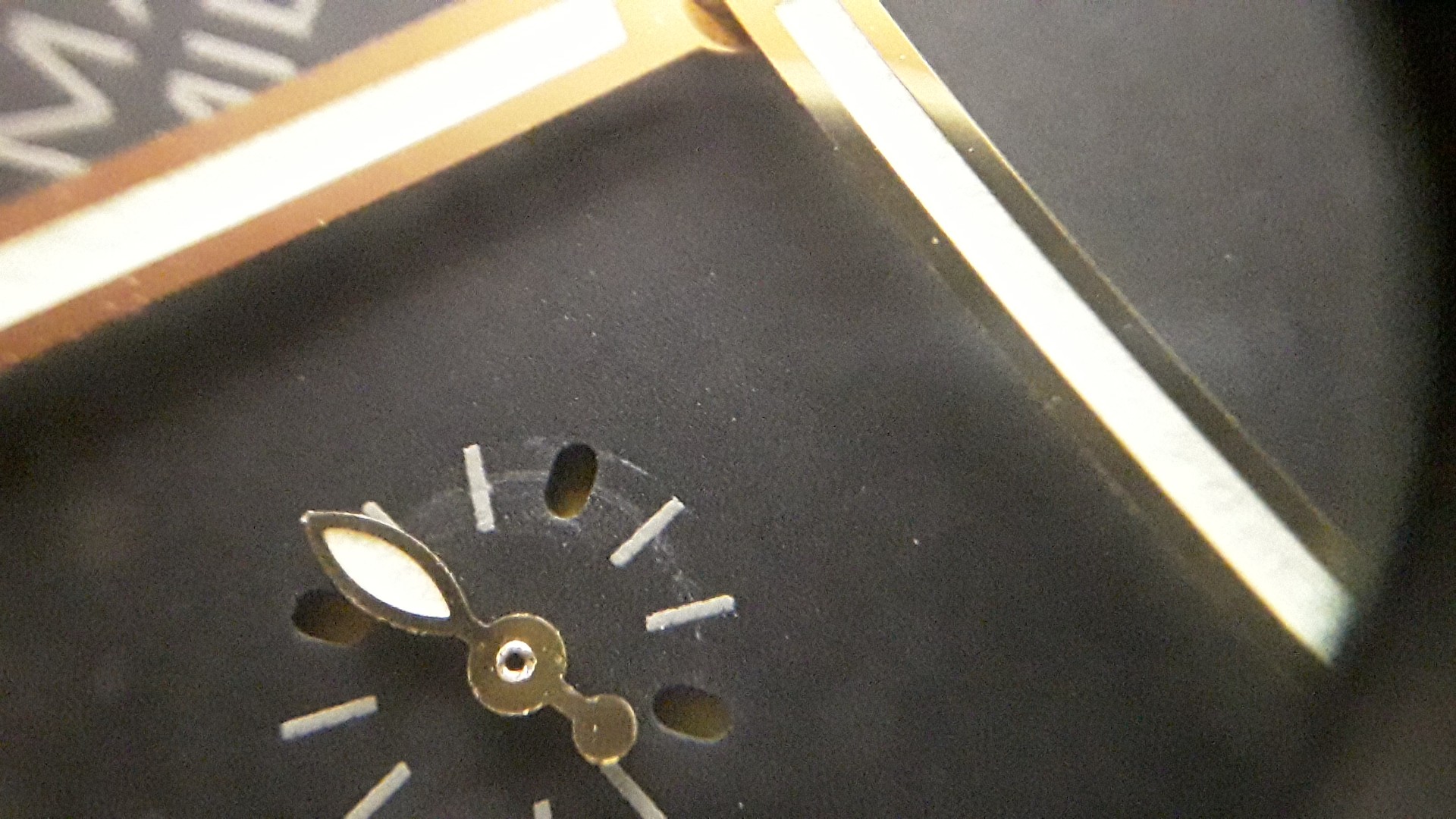

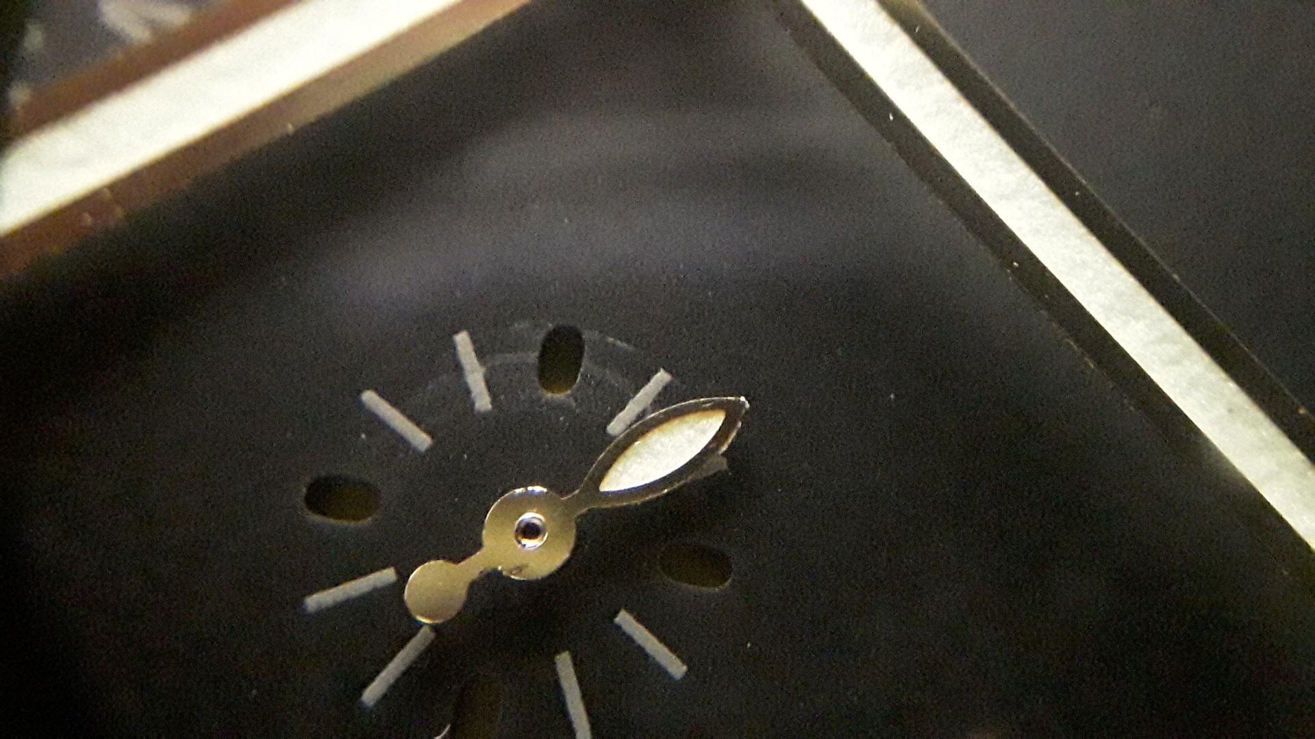

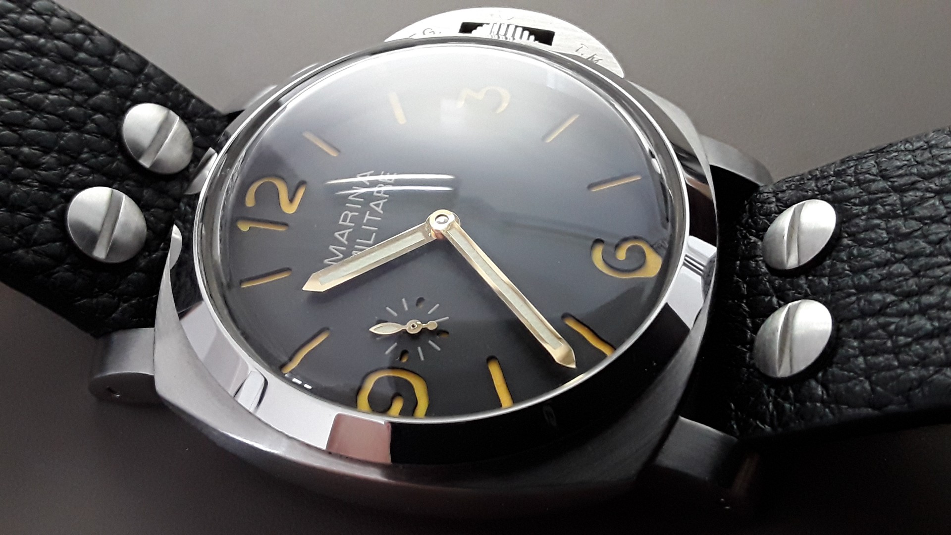

Publié : 04 déc. 2023, 11:06
Pas très technique mais quand même :face-savoring-food:
Je ne portais plus cette marina car elle retardait voir, s'arrêtait quelques fois.
Ayant une heure à perdre et foutue pour foutue, Je la pose sur le bureau pour l'osculter.
Le mouvement me semblait propre et c'est surtout en la mettant à l'envers (face en bas) que le phénomène se produisait :thinking-face:
C'est avec la loupe x10 que je remarque des traces sous la mini trotteuse, ça frotte :zany-face:
Démontage du cadran, redressage des pieds, resserrage des vis à tête excentrée et Voilou, elle est repartie pour un tour :beaming-face-with-smiling-eyes:

J'ai toujours hésité a m'en prendre une de ces MM mais on en trouve peu des simples comme ça

Ah Panerai, c’est plus ce que s’était :face-with-rolling-eyes:
