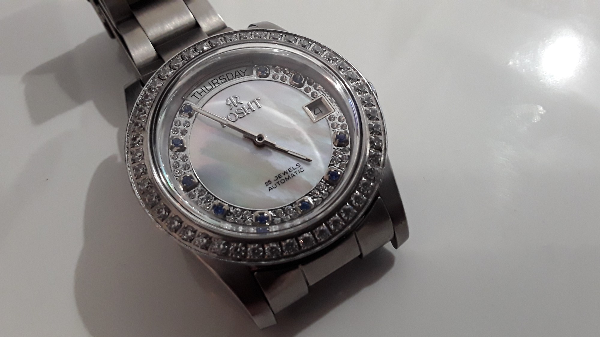

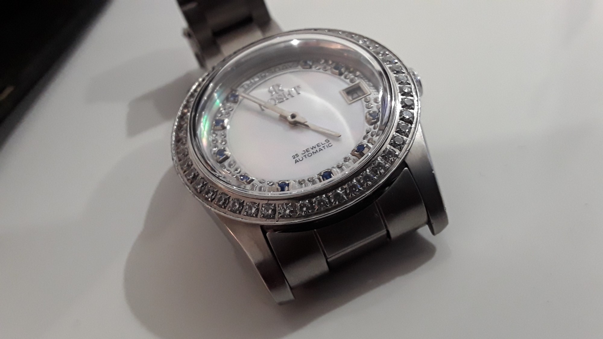

J'ai passé une bonne partie de mon aprem sur une montre de Mme PAPY, style Super Séville avec des cailloux tout le tour :mrgreen:
Tige cassée, c'est du 2428 ou 2824/2 (j'ai commander les 2 car refermé avant verif :?)
Je n'arrive pas à trouver d'info sur la marque, ROSHT en l'occurrence.
Si vous avez des pistes, je suis preneur ;)

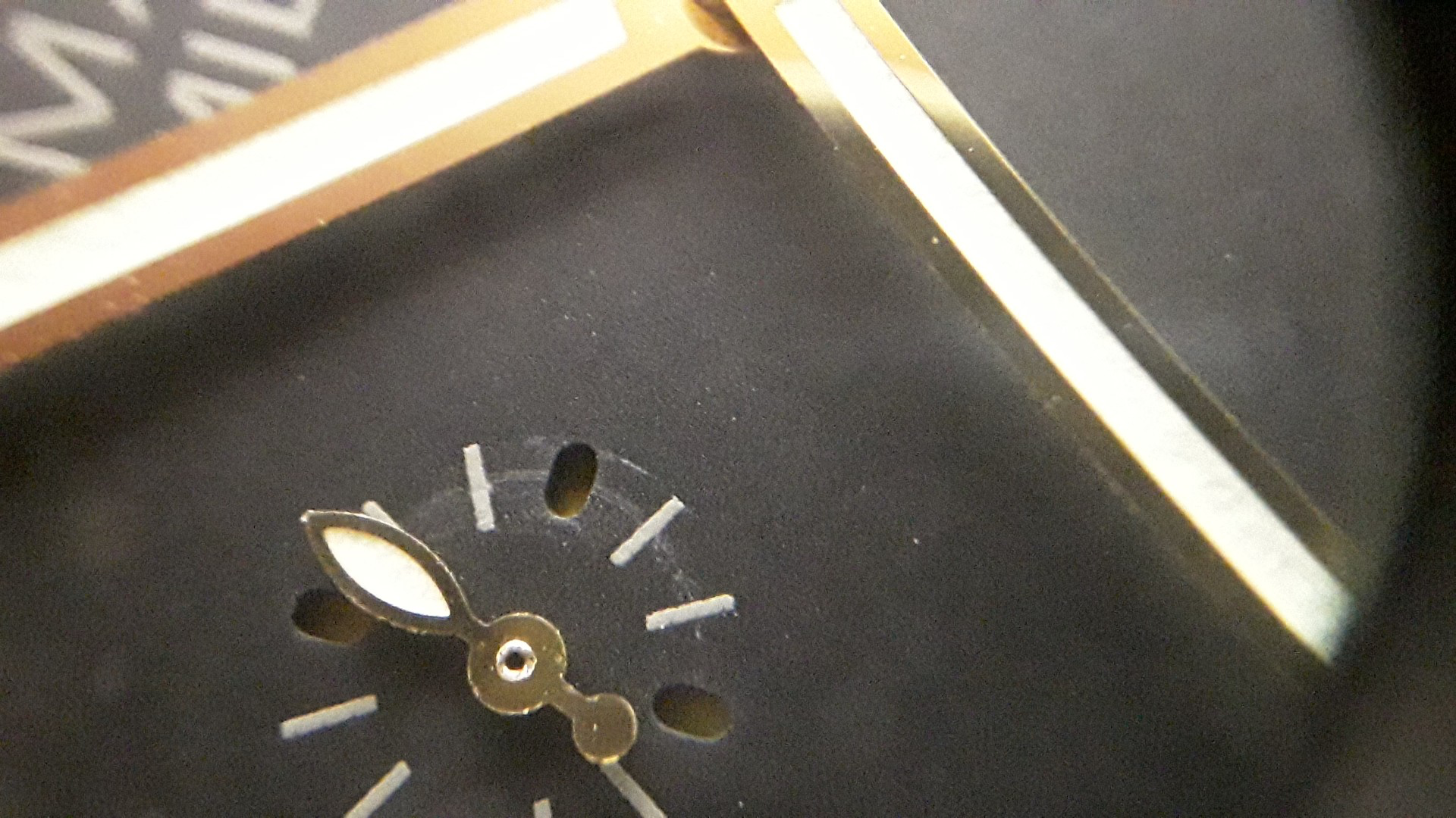

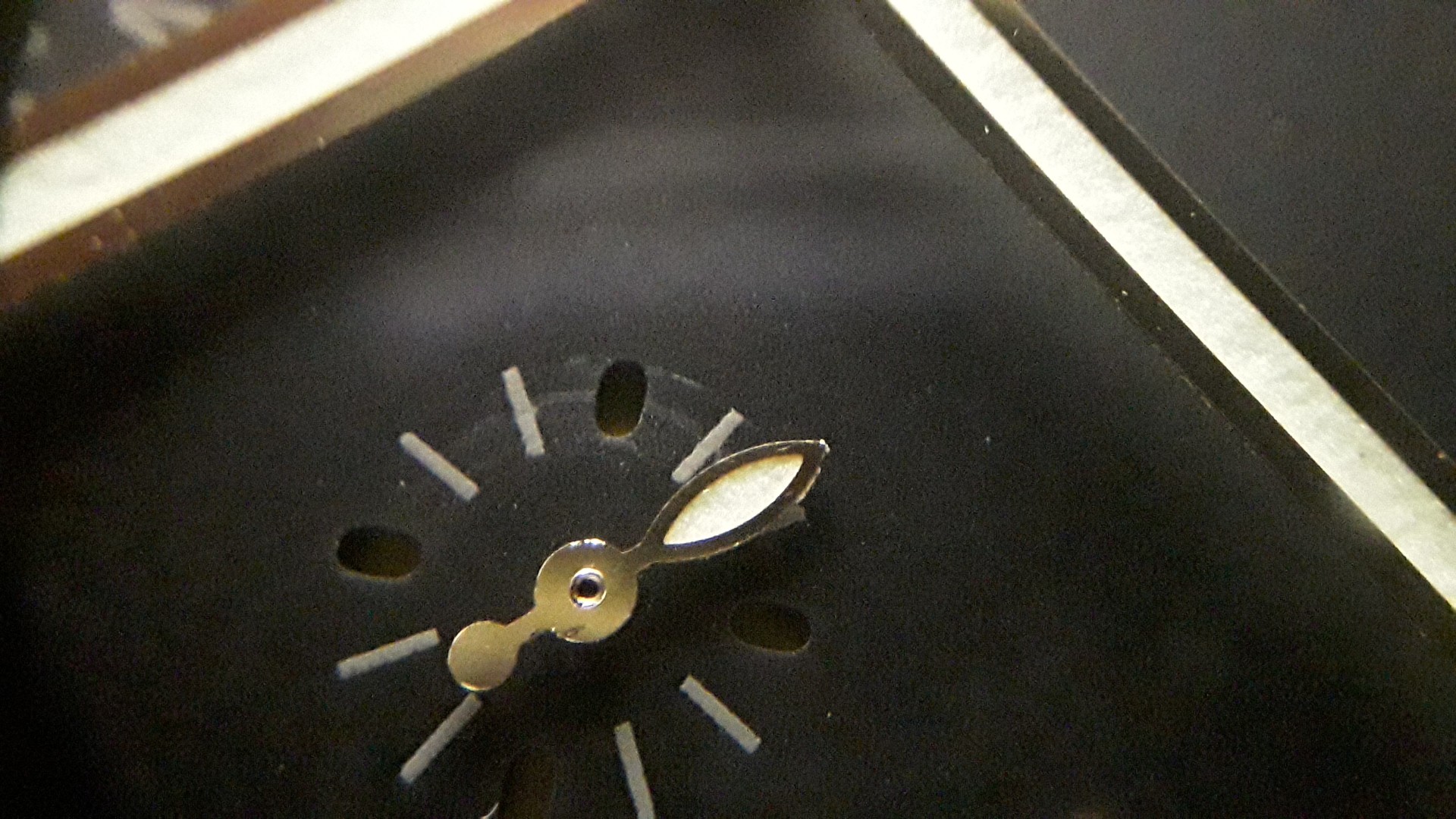

Pas très technique mais quand même :face-savoring-food:
Je ne portais plus cette marina car elle retardait voir, s'arrêtait quelques fois.
Ayant une heure à perdre et foutue pour foutue, Je la pose sur le bureau pour l'osculter.
Le mouvement me semblait propre et c'est surtout en la mettant à l'envers (face en bas) que le phénomène se produisait :thinking-face:
C'est avec la loupe x10 que je remarque des traces sous la mini trotteuse, ça frotte :zany-face:
Démontage du cadran, redressage des pieds, resserrage des vis à tête excentrée et Voilou, elle est repartie pour un tour :beaming-face-with-smiling-eyes:
