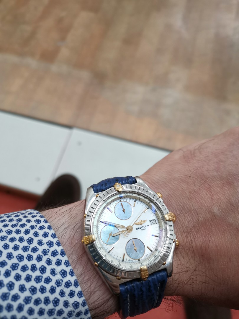

Ce qui aurait pu être intéressant, c'est de nous partager la révision que tu as faites sur cette drouille pour la remettre en fonction... :face-blowing-a-kiss:

@jules64 aucune révision mais un diagnostic précis lors de l'achat, j'ai identifié que le chrono était fonctionnel car la compteur d'heure été fonctionnel malgré l'arrêt du compteur seconde et du compteur minute. Sur le 7750 c'est la roue centrale de chronographe qui engraine la roue des minutes, j'ai donc pu identifier facilement que le problème était soit au niveau de l'embrayage soit au niveau de son ressort. Pour moi c'était le ressort delogé. c'est exactement le cas, j'y ai remédier en 28 secondes ensuite l'amplitude était pas folle donc j'ai fait un petit repassage échappement, ça consiste à nettoyer l'encre et la roue d'échappement et relubrifier. C'est en aucun cas une révision mais ça permet d'être tranquille 2 voir 3 ans. L'état général etait ok,sinon j'aurai révisé.
ensuite j'ai fait un petit réglage du père François et on en parle plus 😊💕
Merci @nico37.
Dommage que tu n'ais pas pris quelques photos pour étayer tes propos :winking-face:
